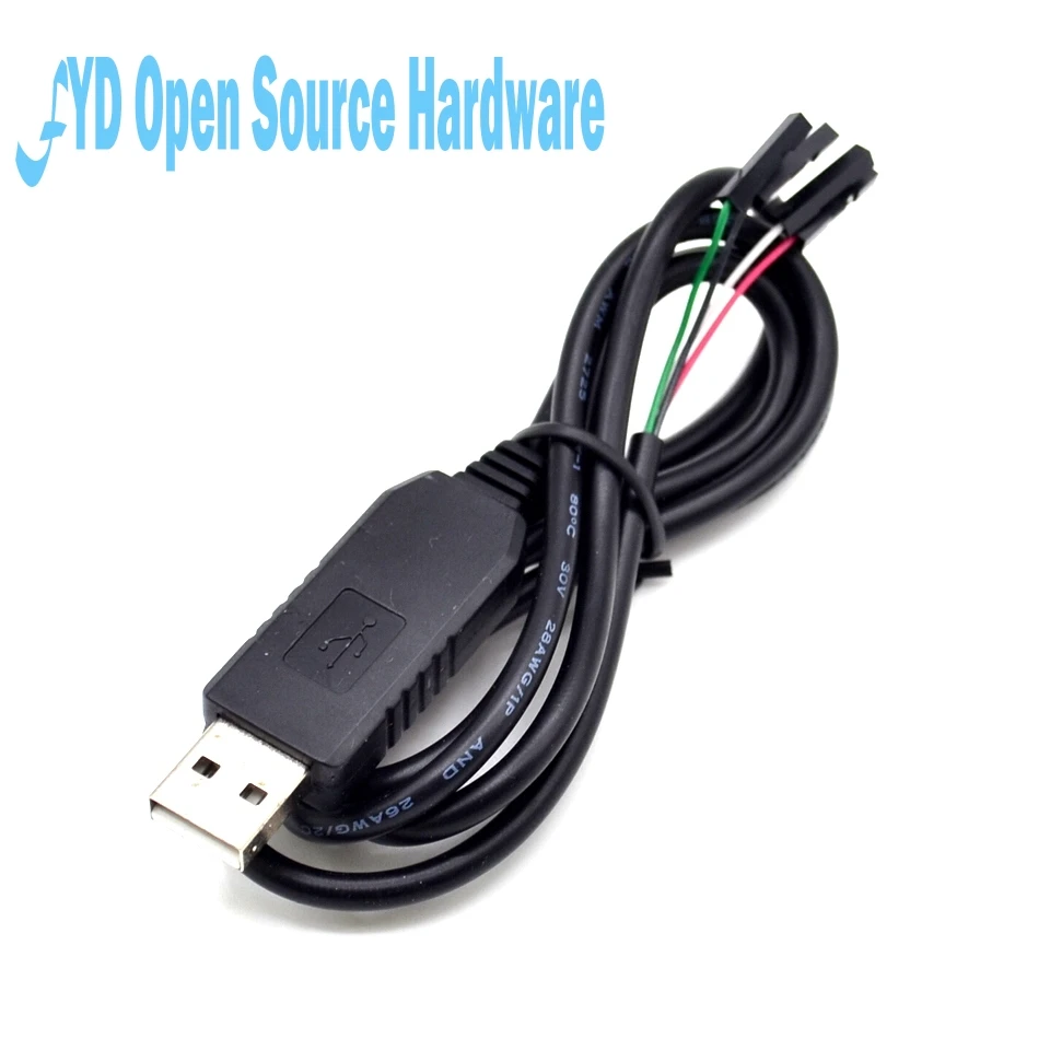

В какой программе вы работаете?
Уменя win 7 x64, программы putty и hiperterminal, настройки 11520 8 n 1 xon/of(как то так)
Адаптеры на pl2303 такие

Ваши переходники не подойдут.
На вид он такой:
http://www.dx.com/ru/p/hl-340-usb-to-rs232-serial-port-adapter-cable-green-silver-80cm-150345#.WyOhEym9Y6U
---------- Добавлено спустя 11 минут 49 секунд: ----------
Пользовался WinXP, только в нем есть HyperTerminal, настройки 9600-8-нет-1-аппратное.

Может все дело в экранированном кабеле?
 Заголовок сообщения: Re: Восстановление des-3200-28f C1
СообщениеДобавлено: 15 июн 2018, 15:54
Зарегистрирован: 16 окт 2016, 15:57
2,138.09
Сообщения: 2464
Откуда: Украина, Киев
Они не для этого, у COM порта много сигнальных линий, посмотрите распиновку в нете.
Ну не знаю... со старым компом юзаю кабель в котором три провода gnd rx tx

Во вторых, нужен переходник USB-RS232, или железный порт RS232, другие не подойдут.
HyperTerminal звонит по протоколу RS232, а у вас USB to TTL или USB ISP, для прошивки мобилок отличные шнурки!
Есть еще протокол RS422 и RS485, здесь тоже не пойдет.
