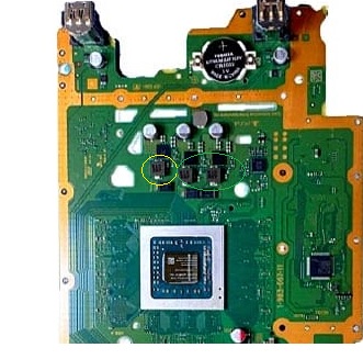

сомнения, у меня только что появилась ps4 sae-003 (slim), в которую ударила молния.
Источник - разрыв. Я анализирую плату и иду прямо к катушкам vcore и у меня есть 1.1ohms (желтый) и 0.2ohms (зеленый) в 3 катушках.
У меня возникли сомнения, я не занимаюсь платами ps4, но я думаю, что чип взорван. какие будут правильные измерения там?

0.7om на всех
