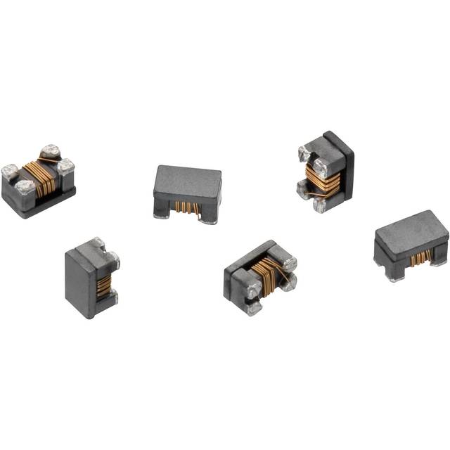

Друзья! такой вопрос!!! Чем заменить фильтра по выходу HDMI на PS4 fat??? заказал с Али фильтра, запаял... изо нет... Просто вешаю перемычки все норм, изо есть. С чего кто ставил дроселя? и как критично оставлять перемычки???

Ставил с материнки ноутбука HP. Вроде g6 серии. Должны подходить практически любые фильтра. Скорее всего непропай или какой-то бракованный.
Любые не пойдут! на личном опыте проверил. Подходят от ноутбучной платы Samsung. Они по форме 1 в 1.

А какие не подошли, если не секрет? И на слимке они по виду чуть другие, но, можно ж и такими как на фатке заменить, как считаете? Место там одинаковое под усадку, а донора с ноутбука возьму... Я просто снес один, вот буду пробовать на днях, как хдми придет...
Не подходят с плоской крышкой с верху... ставил б.у ставил новые, результата 0. Подошли по форме такие же как и на PS-ке стоят. на слимке там другие стоят... сними проще...

Спасибо...Но.. Ведь на фатке , вроде, тоже с плоской крышкой сверху? Или я не праильно понял..

Изображение вот такие должны быть
---------- Добавлено спустя 2 минуты 39 секунд: ----------
Я так предполагаю что у них свои характеристики... много форумов перечитал для решения этой загадки... в итоге методом подбора нашел решение

На слимке тоже с плоской крышкой и двумя контактами с двух сторон не подошли. Запаял мелкие,1 контакт с каждой стороны, по одному на дорожку.Черные, как резисторы. Тоже с ноута дернул. Перемычки,кстати, изо не давали.
Появилось изо???

SVpro писал(а):
Появилось изо???
Да, теперь все фунциклирует.
Так ты нулевые резисторы поставил или фильтры???
Не, не , индуктивности конечно, сорри за тупое описание. Вот такие
hdmi.jpg [ 662.78 КБ | Просмотров: 9 ]
Ну для слимки и про такие без проблем встают...
Встают на посадочное место без проблем и другие, но , как ты сам уже указал и это у меня подтвердилось - не все,к сожалению, работают. Такие ,например,встали как с завода (пожирнее, канешн, чем родные), но изображения не было. Может, есть конечно такие же по виду но с нужными для пс хар-ками, но пока мы этого не знаем(
Нажмите на это поле, чтобы приблизить изображение.
именно такие я брал 100 шт... )))) и не один не дал изо...

Что тут вообще просходит?, говорит индуктивности поставил, а на фотке показывает резисторы нулевики, при этом пишет что с мычками не работает )) с мычками обязано работать
