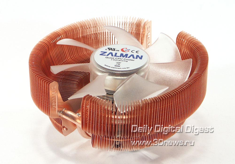

DimonNT писал(а):
Отмеченные стрелочками компоненты греются в первую очередь, сначала кондёры потом дроссели:
нижняя стрелочка это единственный мосфет который греется, если найду чем сфотать, чтобы было видно, что он до такого греется что даже пайка немного поотходила...
Пробит мосфет или открыт, вот и греется, и процессор не в режиме. Как можно без осциллографа заниматься ремонтом не понимаю...
Теперь проц наверное поджег, потребляет запредельно! Новую материнку спалить не долго! Ставить кулер нужно другой, например веерный, чтоб мосфеты хорошо обдувал!
Так я про это и говорил в начале темы, что кулер фуфлыжный..
Материнка новая с другим процом уже 2 месяца работает как чумная)) так что там всё норм..
