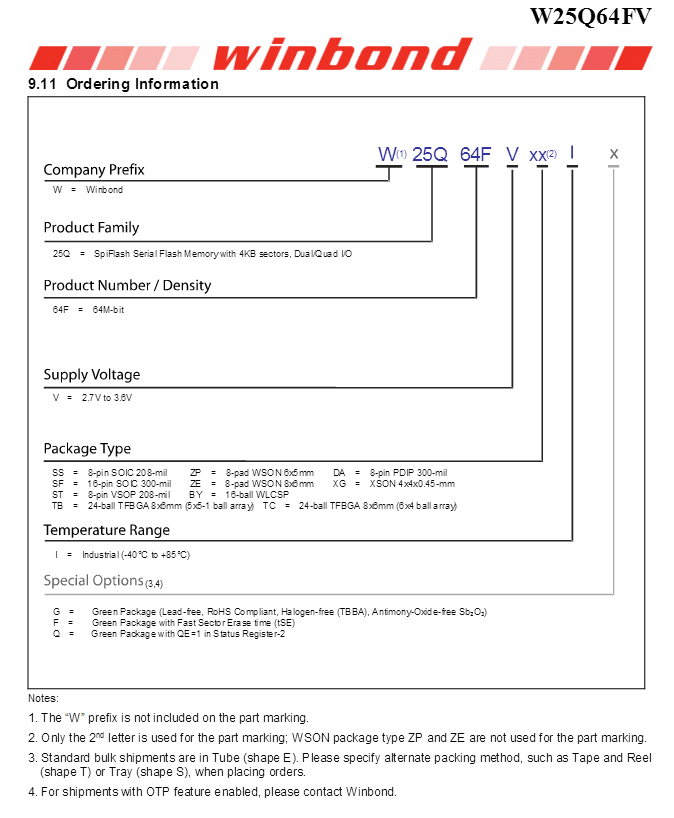

Когда комп работал то обновлял биос с флешки JetFlash Transcend 16GB USB. , форматированная в FAT32
Теперь когда материнка мертва то прошиваю так:
Микросхема родная: winbond 25Q64FVA1Q
Программатор CH341APro mini programmer
CH341A V1.18
CH341A V1.19
CH341A_1.29_RUS
25Q64FVAIQ наверное.
Недавно делал плату , была 25Q128FVAIQ, пока QUAD не включил, работать не захотела.

Интересно, а что это QUAD такое и где и как его включить?
 Заголовок сообщения: Re: Asus H87M-Plus проблемы при обновлении Bios
СообщениеДобавлено: 15 июн 2017, 23:50
Зарегистрирован: 13 фев 2016, 17:57
436.12
Сообщения: 428
Откуда: Tagan York
Протокол работы spi. Когда шьешь включи в программаторе поддержку

Tzink писал(а):
Сам прошивал w25q64FVsig проблем небыло.
В том то и дело что у вас немножко другая микросхема, все не обращают внимание на последнюю букву "Q", а она как раз иногда очень играет роль, как я понял в msi і asus материнках.
Почитайте страницу по ссылке, здесь по этой теме инфа есть.
http://notebook1.ru/forma1/viewtopic.php?f=232&t=130872
http://icbook.livejournal.com/200237.html

Вы не написали какая точно маркировка была в микросхемы биоса, как понимаю в конце не "Q" ?
В понедельник смогу уточнить по маркировке флешки и отпишусь.

jeka_lw
Как и обещал,посмотрел...На материнке H97M-E установлена W25Q64FVAIQ ...
В целях подтверждения своего поста выше,скачал биос с оф сайта (расширение CAP ),открыл в ПО для EZP_XPro_V2 ,
обрезал его и сохранил.Взял программатор ch341a (софт 1.29) и прошил флешку как W25Q64FV,все работает как и должно быть...
з.ы.Настройки ПО 341_го как на моем посте выше...
