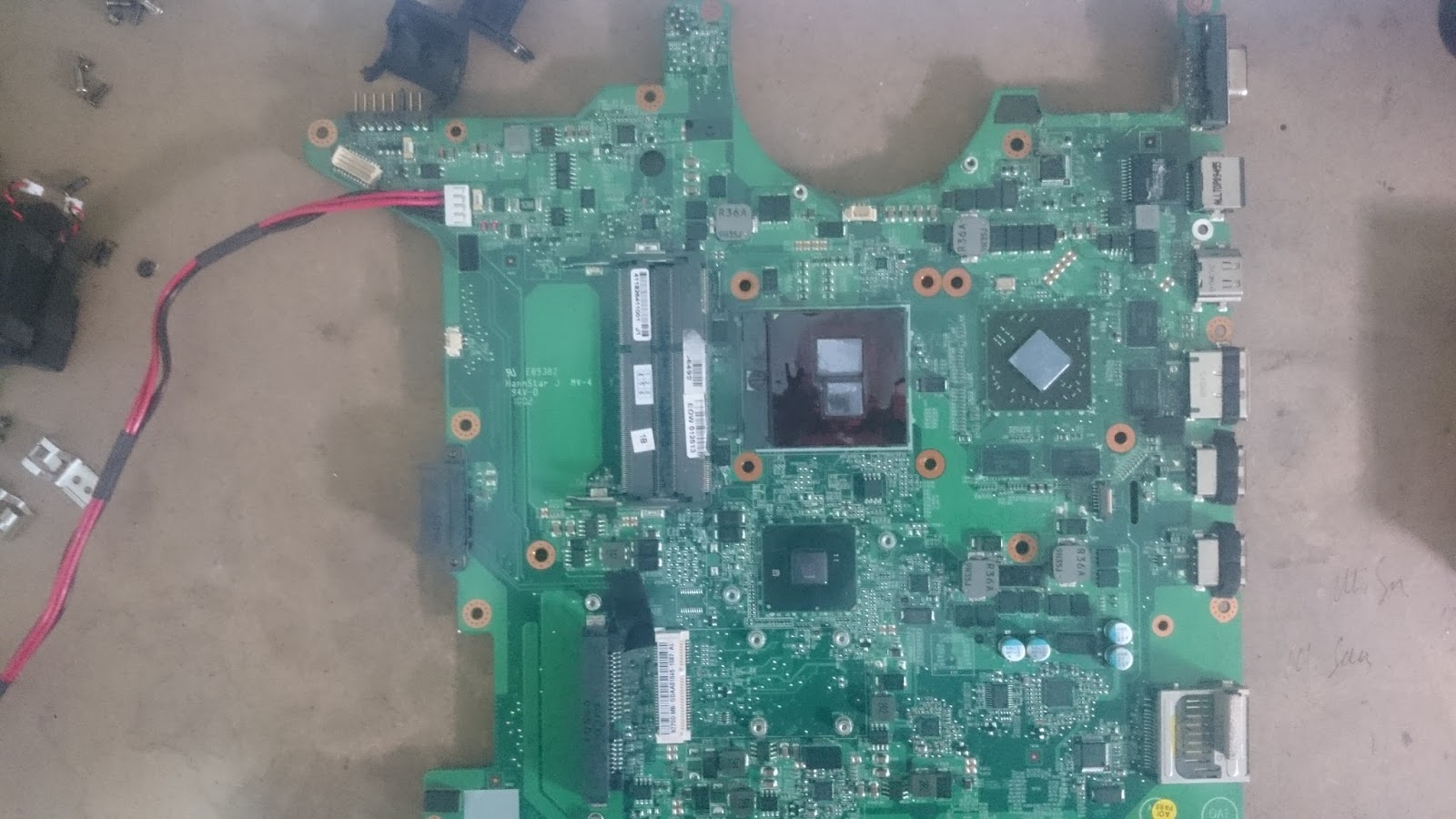

igorklarus писал(а): Сюда б Черномора привлечь. Тут для начала глаза бы привлечь и посмотреть, есть ли страпы на отключение половины памяти вообще, потом найти биос от модели с амд, т.к. там такой чип стоит как вам нужен, или нет? И из амдэшного биоса искать или модуль или сравнивать отличия. Просто плюхнуть чип и поправить ID не всегда прокатывает. З.Ы. тема интересна и мне, т.к. у моего друга такой ноут, осталась МП после УМА-делания не ровными руками, т.е. чип почти живьём вырван с платы, но возможно что-то можно будет вызвонить и посмотреть, т.к. чип вы уже посадили, как я понял.

ID с правкой КС менял. Грузится но с темным экраном и на VGA ничего не выдает, точно так же и без правки он себя ведет. А зачем отключать половину памяти, знаю что чип сам режет ее? Модули для 0728014 подкидывал от разных ноутов: асусы, самсунги, вешается по видео. Медионовских не встречал, но вижу на Ваших фото что есть и такое чудо. Может поделитесь дампом под матеря с АМД и 0728014, или хотя бы точную модель пропишете для таких матерей, биос я солью с офсайта. И последний вопрос: что вам известно про чипы 216-0728000-00, идет молва что это М92 и ID тоже 1002 9553, то-есть они становятся вместо 0728014 без каких либо заморочек?

igorklarus писал(а): знаю что чип сам режет ее? viewtopic.php?f=53&t=55437Сомневаюсь, что так. igorklarus писал(а): Может поделитесь дампом под матеря с АМД igorklarus писал(а): но вижу на Ваших фото что есть и такое чудо Я точно так же как и вы увидел это чудо впервые, попробуем поискать что нибудь на него. 216-0728014 - ATI Mobility Radeon HD 4530 216-0728000 M92-M2 http://notebook1.ru/forma1/viewtopic.php?f=78&t=42597https://www.notebook-center.ru/video_313.htmlИ ещё, обратите внимание что HD 4530 на 180мгц частота гпу ниже чем HD 4570, когда будете подкидывать другой опром. Разница весомая и ноут может даже с исправным чипом просто не потянуть такие частоты. ---------- Добавлено спустя 3 часа 10 минут 28 секунд: ---------- Фото с АМД фейк походу, нигде нет подтверждения, что такие модели или похожие были, только на Интел. Судя по всему это Asus или HP.
