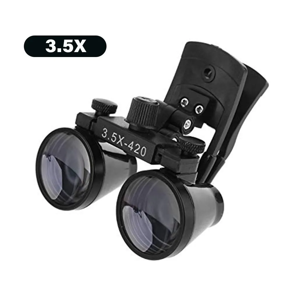

Всем привет. Не нашел отдельной темы и спрошу здесь.
Кто-нибудь использует в работе бинокулярные очки? Не лупу а именно очки. Лупа у меня есть, но при хорошем приближении деталь должна быть прямо перед носом. И не всегда это возможно. По идее бинокуляры должны решить эту проблему.
Это нужно когда что-то паяешь, например на столе с подогревом. После пайки, уже под микроскопом, обнаруживаешь что что-то не так село или сдвинулось. Кругом одна стоматология за космический ценник либо китай за 2т, что очевидно выброшенные деньги.
Что-то для технарей существует и в каком бюджете это ожидается?

Кроме хорошего микроскопа, всё остальное, выброшенные деньги, к сожалению. Кроме микроскопа ещё пользуюсь увеличительным стеклом с подсветкой, на пантографе. Очки покупал давно, один раз проверил и подарил часовщику знакомому. В них фокус, сантиметров 5 от платы. Работать невозможно. Не знаю, может сейчас новое, что появилось, но сомневаюсь.
Чтобы проверить нужность бинокулярных очков не обязательно тратить большие деньги .
Вот такие хотя имеют небольшое увеличение (х3,5) но работают с фокусом 40 см .
Конечно не заменяют микроскоп , но дополняют .
https://www.ozon.ru/product/3-5x-binoku ... yorsqk658n
Более нормальные бинокуляры я считаю с угловой оптикой , но цена от 12 - 17 т. р .

Я себе заказал настольную лампу лупу для работы. Реболл, осмотр платы и так далее. А всякие налобные лупы зрение сажают очень сильно. Хорошая оптика 1000 р точно не будет стоить. А с хорошими стеклами она еще и тяжелая.

Да , она с минеральными стеклами , конечно без просветления . И тяжелая .
И насчет зрения - уже для работы пользуюсь очками +2,5 . Это даже увеличивает фокусное расстояние и немного увеличение . Глубина резкости ~ 10 см .
А лампу с пантографом освещает рабочее место сам делал , комбинация восьми 5000 и 3000 градусных 10 вт светодиодных матриц .
https://www.ozon.ru/product/sx-lupa-399 ... YgnClPv844
https://www.ozon.ru/product/lupa-6-krat ... arch=false

Второй вариант хуже держаться будет. При движении головы может соскочить и упасть. Лучше тогда первый брать.

User1975 писал(а):
первый брать.
Да , это лучше . Но чтобы на голову налез держатель :-): ( с регулировкой)
Списался с человеком на авито, ещё давно сравнительно, который продавал такие. Он тоже ремонтом и всё такое.
"Не нужна тебе эта машина, брат" Так он ответил. За что ему спасибо.
jonpim писал(а):
Не видел, буду изучать. Но первые выглядят хлипко, даже на их рекламном ролике.
Вторые - как микроскоп на голове. Насколько удобно смотреть прямо а видеть внизу?

Ну так на первый план выходит качество таких очков. И их стоимость. Как пример https://ondent.ru/catalog/optika-stomat ... ochki.html Цена на эту модель намного ниже, просто пример скинул. А которые 1000-2000 рублей стоят, те лупы зрение очень сильно сажают. Хотя любая оптика сажает зрение.
Каждому свое , тем более китайцу-торгашу )
Меня даже эти устраивают - очень удобно в поиске мелких деталей в коробках по цветовым и цифровым кодам , на дорогие в ссылках еще не заработал .
Это как микроскоп , имеет призму оптическую . Все хорошие призмы улучшают изображение . Смотриш практически как в телевизор .
