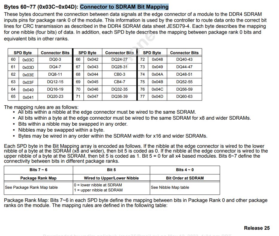

jetbalance писал(а):
все разводки указаны в SPD
нет там такого, описание структуры дампа в открытом доступе,поменьше фантазируйте, а лучше включите мозг и осознайте что помимо разводки модуля памяти еще существует разводка материнской платы, она тоже в spd записана?
ну начинается ...
1 .тоесть вы хотите сказать что ктото производит материнскую плату с уникальной разводкой памяти и на ней будет работать память изготовленная только под эту плату с этой разводкой ? (фантастика)
2. как мат плата (контроллер памяти проца) узнает как общаться с чипами памяти ?? он вычитывает это из SPD для DDR4 байты Bytes 60~77 (0x03C~0x04D): Connector to SDRAM Bit Mapping (смотрите приложенные скрины если форум пропустит ссылки на них это официальная тех документация JEDEC) и это не все байты которые учтены при высчитывании байта битого чипа на планке памяти .
 Заголовок сообщения: Re: DDR SPD Repair/Reader чтение запись SPD показывает битые чипы

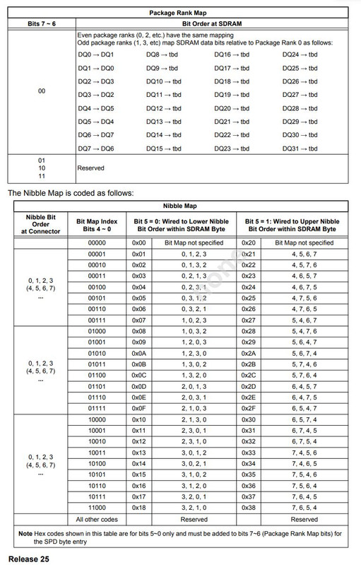

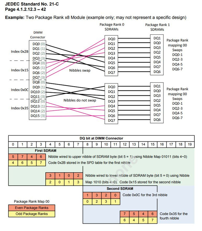

These bytes document the connection between data signals at the edge connector of a module to the DDR4 SDRAM inputs pins for package rank 0 of the module. This information is used by the controller to route data onto the correct bit lines for CRC transmission as described in the DDR4 SDRAM data sheet JESD79-4. Each byte describes the mapping for one nibble (four bits) of data. In addition, each SPD byte describes the mapping between package rank 0 bits and equivalent bits in other ranks.”
по русски: Эта информация используется контроллером для маршрутизации данных на правильные битовые линии для передачи CRC, как описано в техническом описании DDR4 SDRAM JESD79-4
разная память будет работать на разных материнках , только вот в зависимости от разводки данные будут лежать в микросхемах в разном порядке, но на общий результат это не повлияет

проблема в том что ваши размышления имеют чисто гипотетическое применение ..
в реальности для того чтобы выжать макисмум производительности из чипов памяти и дороже их продать длинна дорожек от контактов к чипам должна быть максимально короткой и максимально одинаковой .. вариантов таких решений не много .. все они описываются в JEDEC SPD ... тот смысл что вы пытаетесь высказать уже даже китайцы так не косячат на своей памяти и да в SPD есть даже ревизия разводки текстолита смотрите скрин ..
но безусловно производитель может при одноранговой памяти раскидать чипы на 2 стороны (что крайне очень редкое решение почти уникальное) , и запилить еще чтото нелогичное но на то есть и програма чтобы посмотреть на данные SPD и понять что к чему но в 95% программа будет точно показывать битый чип и программа учитывает и SDRAM Bit Mapping и зеркалирование и т.п.

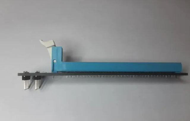

igils писал(а):
Попробовал. Вопросы.
AMD R7S48G2606U2S, 8Gb, 8 чипов.
Для считывания EEPROM напаял ее на плашку DDR3 (нету готового переходника под DDR4), драйвер CH431 - 0.34.

для удобства прошивки spd в свое время продавал такие переходники
удобно , быстро можно подключить к ch341 и прошить или слить прошивку (это так в качестве рекламы .. если надо обращайтесь наверное еще осталось пару штук для DDR3 и DDR4 юю последняя цена была 1100р

Двойной метод определения: парсинг расположения чипов через справочник Raw Card
Верификация результата через DQ Mapping (запись в SPD) — совпадение обоих методов повышает точность

а можно распайку колодки-переходника для ddr5 там в принципе одно питание 5В силовое для шимки и через резистор что то запитывается. да и на ddr4 можно(хотя там по схеме понятно) у меня есть две планки ddr5 kingspec по 16gb глюкнули обе, но одна как то еще работает, вторая "то потухнет, то погаснет" можно было бы вашу прогу потесть на них. по DDR5 запитываем 5VDIMM_A1_R 2н по слоту SMB_CLK_DIMM-SMB_DATA_DIMM-gnd?
