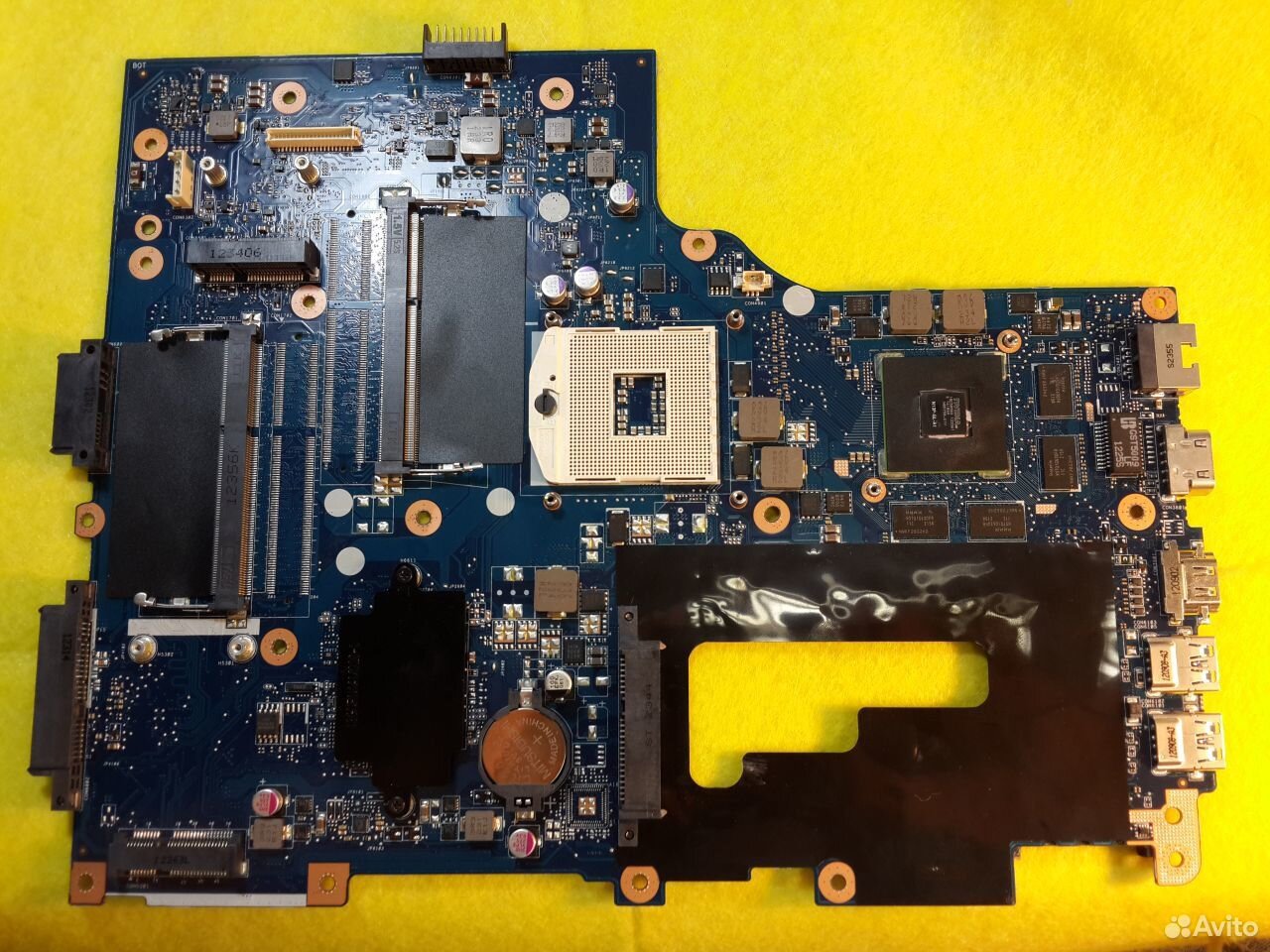

Добрый день группа знатоков. 2 день мучаюсь с прошивкой bios в ноутбуке v3-771g-53216g75maii(VA70/VG70 Rev2.1) с Geforce 630m. На форуме нашел дюжину различных дампов для этой материнской платы. И после 10 попытки я подумал что то делаю не так. Ближе к делу, есть материнская плата на ней память MX25L1606E. На просторах форума понял, что многие платы имеют на борту по 2 чипа памяти. Ситуация следующая имея MAIN и EC. Я их объединял в один бинарный файл через тотал коммандер, где EC идет первым, но успеха после прошивки не увидел. Могли бы разъяснить, может я что то делаю неправильно. Что шьется первым, а может друг на друга накладываются. Прошу дико не ругать, только учусь.

как шьете то ?
программатором нужно это шить, что б не гадать.

Шью программатором XGecu Pro TL866II Plus с отпаиванием памяти.

если мне память не изменяет то там 2 флешки и в каждую нужно свое залить, не нужно ничего объединять,
если ошибаюсь то ищите дамп под свой вариант материнки.

Находил как раз под свою с полным именем v3-771g-53216g75maii. У меня даже флешка 6мб.
не бывает их 6 мб или 4 или 8, может вторая флешка исчезла в предыдущем сервисе ?

rus2an писал(а):
память MX25L1606E
Это у вас на 2 мегабайта(скорее всего ME region), должна еще быть на 4MB(bios region)-внимательно смотрите

2 должно их быть на 2 мб и на 4
Нет, в сервис не отдавался ноут. В просторах интернета нашел подобную плату. https://65.img.avito.st/image/1/SGTu8La ... hT5IlSUe6P

Смотрите в районе мультиконтроллера, будет что то типа 25Q32, а точнее MX25L3206EM2I-12G, позиционно U2802
---------- Добавлено спустя 11 минут 36 секунд: ----------
Вот они обе

Спасибо вам огромное! Вы мне очень помогли) Моя ошибка была, что я не полностью не осмотрел плату) 4мб флешка биоса была рядом с мультиком!)
