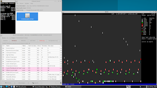

  • Содержит ПО для копирования неисправных жестких дисков ddrescue и HDDSuperClone, а также WHDD для оценки задержек линейного чтения секторов в стиле MHDD

Тест задержек чтения секторов жесткого диска в стиле MHDD
whdd

  • Если в smart жесткого диска проблемы то можно параллельно запустить whdd

Скриншоты:
