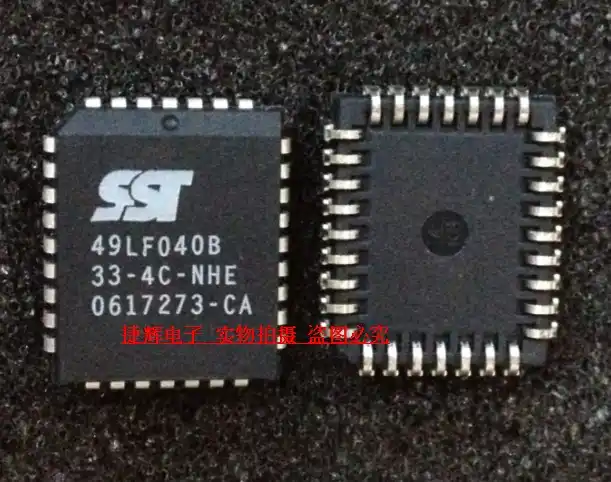

Купил tl-66 процессор, скачал модифицированный биос с байт кодом данного процессора, пришлось в ROM файле этого биоса hex едитором сменить дату выхода биоса, так как у меня уже стоял последний но не модифицырован, после этого прошился нормально с винды, но после перезагрузки начал писать boot blok compatible version ver 020 Bad bios checksum. Starting bios recovery и дальше в цикле,.. Checking for cd-rom... Cd-rom not found! Записывал файл биоса A7M802.ROM, переименовывал и записывал A7M.ROM на cd-r диск на малой скорости, без мультисесий, но все равно Checking for cd-rom... Cd-rom not found! Прошу помощи, как восстановить ему bios?

REM писал(а): программатором Если чесно не знаю даже где флеш находится, восьминогих там много

панелька то есть такая? Цитата: ch341a не пользовал такое... но наверно должен.
