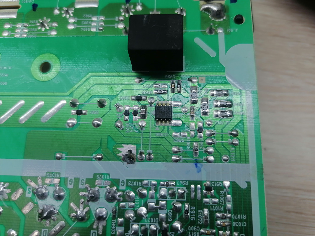

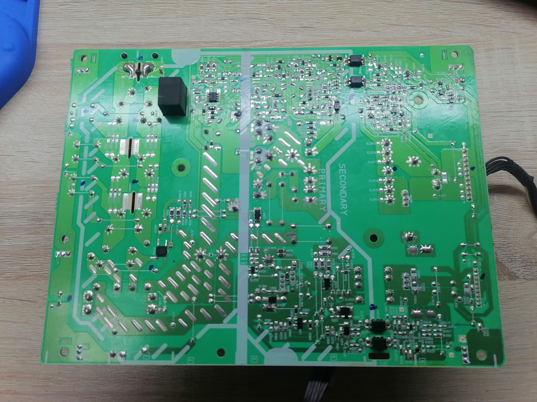

Аудио колонка поступила без признаков жизни. Были пробиты транзисторы в горячей части K10A80W 2 штуки, в обрыве низкоомный резистор 2.2Ом, пробит STR Y6763 дежурного питания и так-же в дежурке несколько пробитых смд резисторов. Заменил всё, при подключении питания на колонку включается дисплей, дежурка в норме теперь, но вот при включении колонки на кнопку Power пробивает опять один транзистор в горячей части, обрывается низкоомный резистор. Шим в горячей части SC6700, датащит не смог найти на него. Может ли он быть виной такого поведения? Вторичка должна подымать 35В, кз на ней нет, уже всё проверил думаю, коротышей или обрывов не обнаружил... Может кто направить на дальнейшие действия. ![Изображение](https://i.postimg.cc/xTDYqtrR/IMG-20230420-115551.jpg) ![Изображение](https://i.postimg.cc/MHRSdjBV/IMG-20230420-115601.jpg) ![Изображение](https://i.postimg.cc/yNQsdKBg/IMG-20230420-115611.jpg) ![Изображение](https://i.postimg.cc/xjbn0BZ8/IMG-20230420-115623.jpg) ---------- Добавлено спустя 1 час 4 минуты 37 секунд: ---------- Единственно добавлю, ещё был во вторичке пробит транзистор A733L, заменил на STA733, характеристики схожи, может из-за него?

RsM писал(а): На шару поменяли Поменял то что выявил неисправным. Обвязку шима я проверил, там всё целое. САм шим не знаю как проверить. На 2 ногу шима приходит 5.5В, на 4 ногу 8.5В, на других ножках нет ничего.

Irbor писал(а): глянь там резистор на затворы что то по 10-50ом не стоит Есть резисторы, по 47 Ом, целые. ---------- Добавлено спустя 20 минут 5 секунд: ---------- Кто подскажет какие пины нужно замкнуть для запуска бп не подсоединяя материнку, а то диагностировать не возможно когда бп в колонке стоит... ![Изображение](https://i.postimg.cc/85xVSWJX/IMG-20230421-121328.jpg)

Вот нарисовал как с 8 ноги выход ---------- Добавлено спустя 3 минуты 35 секунд: ---------- Напряжения на транзисторах в дежурном режиме g - 0В, d - 290В, s - 0В (source звонится на минус высоковольтного кандёра) На самой шимке в дежурке на всех ножках напряжения по нулям. После отключения бп от сети сетевой кандёр разряжается довольно быстро, примерно за 1 минуту.
