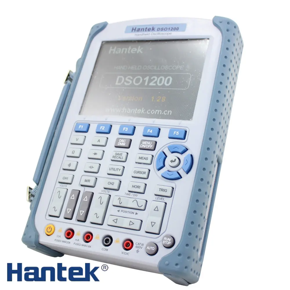

Metall4 писал(а):
до этого был hantek 2c42
Вот мой hantek старичок
 Заголовок сообщения: Re: Cougar BMX850 осциллограммы
СообщениеДобавлено: 16 мар 2025, 12:09
Зарегистрирован: 22 янв 2019, 11:33
20.13
Сообщения: 180
выглядит серьёзно )))
наверно как жигуль стоит )

673.83
Сообщения: 4099
Откуда: оттуда)
Новый 50,на Авито сейчас посмотрел,за 20 можно купить.
СообщениеДобавлено: 16 мар 2025, 14:21
Зарегистрирован: 26 дек 2010, 15:42
779.87
Сообщения: 1557
Откуда: Vladivostok
Hantek DSO1202S
Hantek DSO8202E
