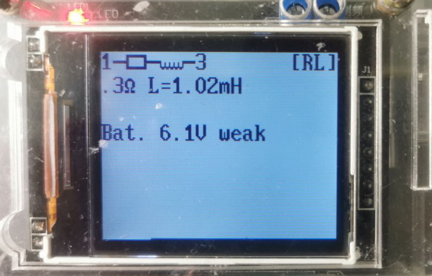

jonpim писал(а):
замерить индуктивность намотанного
Ну собственно
У меня правда вопрос - а сколько там должно быть...

Цитата:
Ну собственно
Китайприбор "не подведет" :-):
Индуктивность в норме .
Ответ на этот вопрос могут знать достоверно только проектировщики и соответственно изготовители. При разработке закладываются некоторые допуски и отклонения от типовых либо рекомендованных вариантов схем.
В качестве примера замерил параметры дросселя APFC у схожего по мощности HP 300W (шим FAN4801F с частотой Fpfc ~ 65 кГц).
Кольцо чёрное по цвету - вероятно что материал сендаст-125. Размер кольца не измерял. Провод одинарный диаметром немного меньше 1 мм (по внешнему виду).
В итоге получено:
- индуктивность ~ 647,8 мкГн
- добротность на 100 кГц ~ 122,3
- сопротивление обмотки на 100 кГц ~ 3,5 Ом
- сопротивление обмотки на 100 Гц ~ 0,1 Ом
Как производится расчёт системы APFC можно посмотреть на примере документации к контроллеру UCC28070. В разделе 8.2.2.3 на странице 31 приведён пример расчёта индуктивности дросселя. Контроллер этот двухканальный. Разобраться при желании вполне возможно и весьма благоприятно для расширения кругозора UCC28070.
Далее:
- резисторы 4,3 Ом - подойдут
- индуктивность ~ 1 мГн подходит
- осталось надеяться что установленные транзисторы (ОSPF20N60C) соответствую ожиданиям (сайт изготовителя их не знает / документации PDF на них не нашлось)
