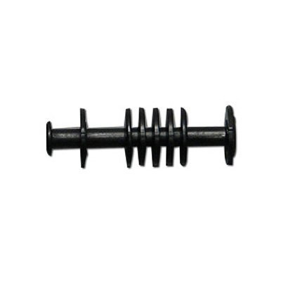

 Заголовок сообщения: Как называется и как найти такой ролик laser jet 3055?

Это ролик, который поджимает бумагу к ролику выхода из печки. Отдельного партномера не имеет. Продается в составе верхней крышки термопечки (RC1-5577-000).
Можно найти на многих других аппаратах HP/canon. (Искать в интернете.)
Если не секрет, то зачем вы его ищете?

да потому что сломался и бумага заедает в принтере) есть его чем заменить кроме того самого ролика)?

Нет, только таким же роликом. Или удалить.

Мне кажется, что его вполне реально восстановить. Либо просто склеить дихлорэтаном, либо впаять в ось кусочек иголочки/проволочки.

RC1-3994-000000 | RC1-3994-000CN | RC1-3994-000 Ролик выхода прижимной нижний LJ 2400/2420/2430/ P3005/ M3027/ M3035, LBP-3460

Визуально они немного отличаются.
картинка
Вы уверены, что они взаимозаменяемы?

всем спасибо за отклик! взял от 1005, правда он чуть длиннее на пару мм, пришлось немного пластика отрезать, а так норм.
