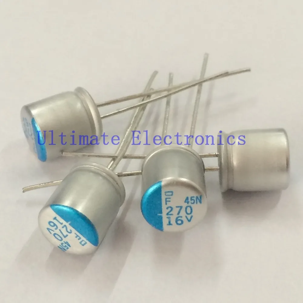

А полимеры как пухнут?
PSA на 25V это будет кошерно

Полимеры не ставлю в БП, а портятся они тоже "мама не горюй". Бывает на майнах плазм по десятку меняю - ESR > 5 Ом. Да и в мониторах на скалерах, на питании ЦПУ десктопах, Да и на ноутах...
а я как раз начинаю всё больше наглеть, сейчас в дежурку поставил FSP-400PNR- больше не пухнет, а то бывало раз в два года надо менять.
"ESR> 5 Ohm", - это какие-то другие полимеры?!!
Я тут тоже поставил в монитор по питанию 1000uF 16V- вспухли ещё быстрее чем обычные... Там была насечка, то были какие-то гибриды или типа того....
