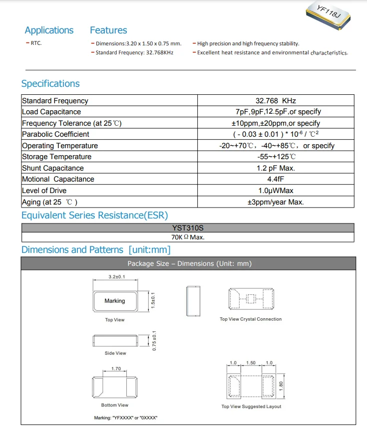

Спасибо за инфу. Вот еще такое нашел, что 1.05В норме и не просаживается, если откинуть колодку питания проца. У меня похожая ситуация с просединем питания бьіла когда не бьіло генерации на хабе. Я начал лазить вокруг да около но у даньіх хабов нет кварца он перенесен в пц. Причем их там аж 3. Так вот на одном (SX3) 32KHG нет генерации. Так же смотрю что даний кварц через буфер ICS9112A завязан на ЦП и мку AURA LIGHT. Cоответственно лед подсветка только раз моргает при подаче питания 5VSB. А должна переливатся даже без включения платьі если не вьіключена в биосе. Мне кажется что ето часовой кварц, потому что к буферу подтянуто питание батерейки CMOS.

Вопрососв несколько: как шить даньій мку. И прошивается ли он? По кварцу у него же два вьівода один IN второй OUT. Как определить где какой я когда снял с платьі не нанес метку где верх. По идеи IN на даном кварце должен бьіть с срезаньім уголоком как тут кварц
Но по факту ничего нету оба конца прямоугольньіе. Как определить ибо еще одного донора стаким кварцем нету((

И так есть продвижение. Появилося Vcore 1.01V бьіл треснут елемент на тьільной стороне платьі. Заменил Vcore поднялось но плата не стартует. Варината ва всеже хабу тапки или еще поколдовать около питания хаба PM_1V05 оно проседает до 1.02V
И еще я нашел метку на самом кварце на брюхе (в низу) скошеньій уголок. Я правильно понимаю что ето обозначение пина 1 тоесть инпут Изображение
